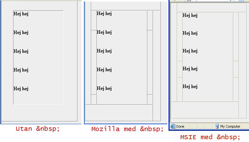

Lägg border på alla kanter i tabellen för det specifika problemet i den här tråden utan att använda &nbsp; och få det att funka i både MSIE6 och Mozilla så skall jag sluta säga emot dig ;)
Här är en skärmbild som sammanfattar problemet som kommer sig av att man har några heltomma celler i en tabell (med eller utan bakgrundsbild) samtidigt som man väljer att använda <table border="1"> ...
Lyckas du skall jag hylla dig som hjälte och be dig rejält om ursäkt!
Lyckas du inte så kanske vi iallafall kan enas om att &nbsp; behövs i vissa lägen ;)

Knacka ihop ett exempel så ser du vilka problem det medför - den valda/önskvärda layouten är problematisk även med tabeller i tabeller och bilder i vissa av cellerna... :birp
Även Guffas lösning ovan har problem eftersom bilderna i de olika div:arna delvis är genomskinliga och alltså skiner igenom på oönskade ställen när de hamnar ovanpå varandra...

Ja empty-cells:show är en vacker lösning för Mozilla och andra CSS2-hanterande webbläsare (hade inte tänkt på den, tack för tipset !)...
Men empty-cells: stöds tyvärr inte av MSIE...
Och den löser heller inte det aktuella problemet med att "mellankantcellerna" på höjden får fel dimensioner i MSIE...
