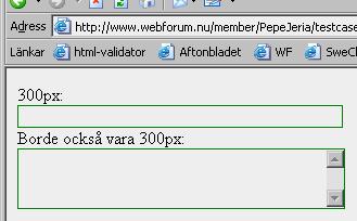

Kan någon förklara varför den andra div:en blir lite längre än 300px? Den innehåller en textarea med width:100%;
Får samma effekt i både IE och Mozillla, men inte Opera 7

Att ta bort borden hjälpte, men det blir ändå 2px (bordern) för brett I IE. Margin till 0 gjorde ingen skilland.
Det intressanta är att om jag tar bort DOCTYPE:n så att Quirks mode triggas så fungerar det i IE, men jag vill självklart använda mig av Standards compliance mode.

Ta en skärmdump och zomma in så ser du det tydligare.
Inte går det två pixlar utanför hos mig. :e
Eller? Haha, jag har jämfört "textarean" med kantlinjen, inte det strecket som går över. My bad!
Sätt padding: 0px; i div textarea så ser det normalt ut
