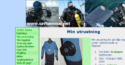

Jag har ett problem med min CSS.
Jag har en back div som jag centrerar på sidan i den ligger mina andra element.
Nu vill jag att min meny ska visas till hälften utanför min back div. Det här fungerar i firefox men i IE så visas bara halva menyn, det som skulle hamna utanför back div syns inte.
Någon som har ett förslag?

Jag rippade koden med Mozilla och gjorde följande ändring i din CSS-fil:
#Meny {
/*	float: left; */
position:absolute;
left:-50px;
Resten av #Meny lämnade jag intakt...
Är det nånting åt det hållet du menar? (Det lilla snabbhacket funkar i MSIE5.5+/Win och FireFox/Win - men ser irätt taskigt ut i gamla MSIE 5.0...
Men det kanske kan lösas med ett CSS-hack eller motsvarande när du är nöjd med resten av sidan ;) )
