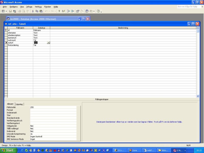

jag kör Linkmentorhttp://www.costodia.com (sajten är nere nu just pga linkmentor).
Problemet är att nu när jag kommit upp i över 2000 länkar så sänker scriptet servern med jämna mellanrum.
Eftersom jag hyr in mig på ett webhotell är inte det allt för lyckat.
Jag har funderat på att byta script men som jag fattar det på han som äger webhotellet så är det inte egentligen scriptet utan accessdatabasen som orsakar problemet.
Min webplats ligger på Sajthotellet.
Så det jag undrar över är om jag är tvingad att byta till ett phpscript med mysql-databas, ett asp-script med mysql-databas (det finns väl knappt sådanna) eller om jag kan modifiera i koden på något sätt så att scriptet och databsen inte hela tiden tar för mycket kraft från webhotellet.
De gångerna min webplats blivit av stängd har jag enligt webhotellet haft över två gigabyte i minnesanvändning.

costodiaMedlem sedan aug. 2000864 inlägg

och en bild på databasen
Wow.
Jag tänkte att du skulle posta relevant kod, dvs den som är upphov till problemet, men man kanske måste ha hela sammanhanget.
Vi får se om någon orkar kolla på allt det där... ;)
det är det första kod-inlägget om är relevant
resten är sådan som bara används av adminen, och jag tror inte det är där felet ligger.
Jag fudnerar på en sak, kan de ta onödigt mycket på databasen att dne måste loopa ut 2000 poster varje gång jag ladddar adminsidan?
men kan jag fråga dig ialla fall om sannlikheten att det är accessdatbasen som orkar bekymmret är överhängade elelr om det är ganska ovanligt att access blir instabilt?
