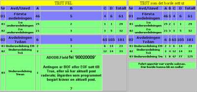

Jag har ett problem med den här koden som jag hoppas kunna få hjälp med.
Jag har ett antal avdelningar med underavdelningar.
Jag vill göra en statistiksida där jag visar hur många avdelningar, hur många underavdelningar
och hur många det finns av varje kategori (4 st) på respektive avdelning och underavdelning.
Den här koden (kanske något överarbetad?) fungerar perfekt.
D.v.s. om alla underavdelningar har minst en av varje kategori!
Saknas någon får jag felmeddelandet:
Antingen är BOF eller EOF satt till True, eller så har aktuell post raderats;
åtgärden som programmet begärt kräver en aktuell post
Har försökt med en massa If-satser och andra trix, men så fort en underavdelning saknar en av kategorierna kommer felmeddelandet. Något tips?

Medlem sedan sep. 2001163 inlägg
Bifogar en skärmdump på resultatet så är det kanske lättare att förstå.
