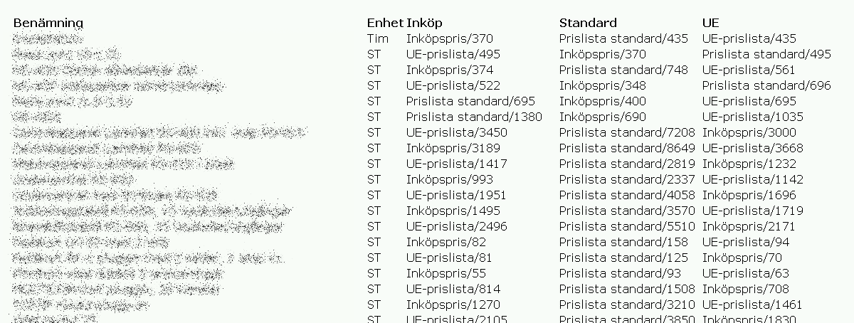

Fungerar nästan...
Dock så kan jag inte få ut kolumnrubrikerna dynamsikt samt att de olika priserna byter kolumner enligt bifogad bild... :(

Om du lägger till sortering på prislistetyp borde du bli av med "kolumnbytet".
Jepp, det löstes mha sorteringen!
