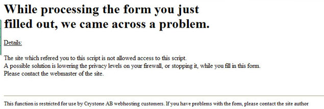

Skärmdump
Nu så har jag kommit över en skärmdump på felmeddelandet som kommer fram när en polare till mig försöker använda formuläret för e-post. Han använder sig inte av brandvägg mer en den som finns i hans Router. Han har även provat med IE och Netscape och får samma felmeddelande. Den andra kända personen som får samma fel har jag inte inte fått reda på om han använder brandvägg eller inte. Det är föreningsmedlem som jag försöker göra sidan åt som inte är så hemma på att använda dator och därför inte riktigt kan besvara mina frågor, men jag har fått fram att det är samma felmeddelande även där. Jag bifogar skärmdumpen av felmeddelandet.

Nej, men de vet säkert vad http://manage.crystone.se/iscripts/formmail.cry är för något, eftersom felmeddelandet verkar vara att din website av vissa anledningar inte verkar få exekvera det scriptet.
Mitt tips är att du byter bort scriptet till något som går att påverka, exempelvis ett ASP-script. Vad crystones märkliga script är för något vågar jag inte ens tänka på, men det är säkert något skumt cgi-script.

Antagligen stoppar brandväggen i routern headern http_referer, som scriptet verkar använda för att se om man tillåts använda scriptet eller inte. Dåligt.
