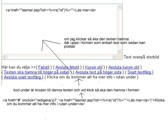

Ok, jag har ett javascript som gör att man kan lägga till olika kommandon i formen med ett klick tex <b> för att få bold i formen och en av dessa val skulle vara att lägga till: <a href="lasmer.asp?id=<%=rs("id")%>">Läs mer</a> i formen som text. Denna text blir sedan på sidan som ska visa allt en giltlig länk. Men formen köper inte detta

Felmess:
Körningsfel i Microsoft VBScript error '800a000d'
Inkompatibla typer: 'rs'
/nytt.asp, line 83
När jag försöker lägga till:
<a href=""lasmer.asp?id=<%=rs("id")%>"">Läs mer</a>
detta i formen med hjälp av javascriptet:
<a href="#" onclick="redigera('p7','<a href=""lasmer.asp?id=<%=rs("id")%>"">Läs mer</a>')">Klicka om du kommer att ha mer info i rutan under</a>
Det tyder på att du inte har något recordset som heter rs. Ännu mer kod, tack.
jleeMedlem sedan dec. 2002378 inlägg
Nej för detta är sidan med forms som ska lägga till kod till databas så jag öppnar inte ens en databas anslutning...denna sidan postar till en sida som lägger till saker i databasen. Vill ju kunna posta denna taggen i formen så jag vet inte vilken mer kod som jag skulle lägga till här? kanske javascriptet i head taggen som man anropar ifrån:

bifogar bild oxå..
Okej, då är jag med. Det blir fel eftersom du använder ASP-taggar i strängen, och ASP-token kan inte gärna veta om att du inte vill att de ska tolkas. Du får hacka upp dem.
<a href="#" onclick="redigera('p7','<a href=""lasmer.asp?id=<' + '%=rs("id")%' + '>"">Läs mer</a>')">Klicka om du kommer att ha mer info i rutan under</a>
