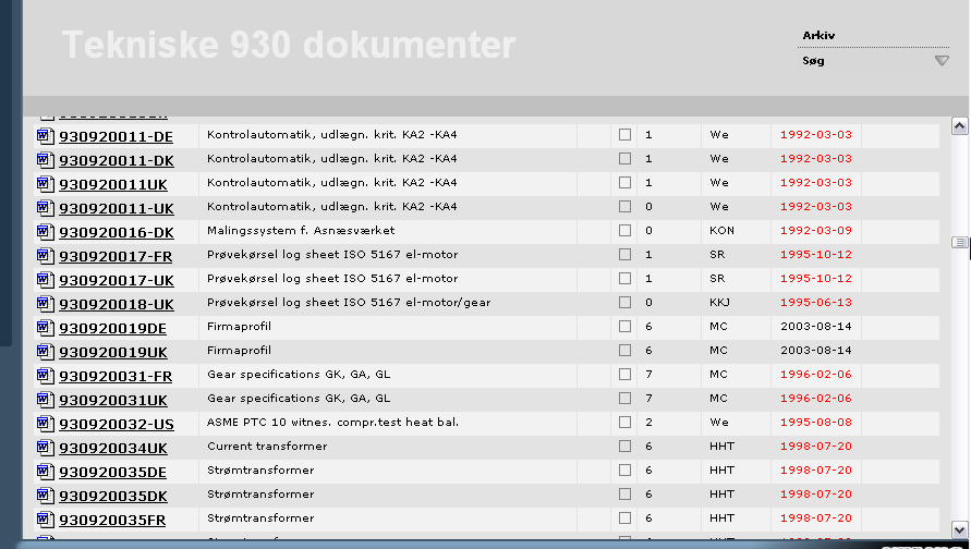

Hej jag har en databas med nästan 20 fält och 987 poster på 8,4 Mb.
När man listar "hela" så tar det såklart lång tid. Finns det andra sätt än pagning att lösa detta på eftersom jag gärna vill ha allt på en lång sida. Eller kan man göra en mellan sidan där det står att databasen laddas och när detta är klart visas den, för det skulle vara bättre än att det bara är vitt tills den har laddad klart. En annan bra sak hade varit om den laddade alla posterna synligt, alltså man kan se när den skapar grafiken på skärmen för alla poster.
OBS! detta är ett intranet så de flesta ser sidan med 100 Mbit, inte alla dock..
Bild exempel på hur det ser ut nu är bifogat

Ja det tar inte jätte lång tid att öppna sidan, men för mig på 100 Mbit tar det 5-6 sek och för dem nere i Kina t ex kan det ta upp till 2-3 minuter eftersom dem sitter på en 2 Mbit uppkoppling till oss.
Man laddar ofta om sidan eftersom man kan lista den efter namn, beskriving, revision nummer osv. så det skulle vara väldigt bra om det med flushen skulle fungera, alltså att man kan se när den laddar fram hela sidan, eller att man kommer till en mellan sida där det står att den laddas, Bästa där hade varit någon form för procent räknare eller blott en list som blir utfylld alltmed att sidan skapas.
