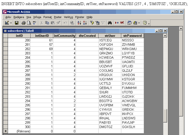

Kolla denna koden!
INSERT INTO subscribers (intUserID, intCommunityID, strUser, strPassword) VALUES (258 , 4 , 'XRHCNQ' , 'FUDJVK');
Kolla bilden!
yohpopsMedlem sedan feb. 20011 198 inlägg
Vad är problemet?
Ser ut i databasen som att det ska vara
INSERT INTO subscribers (intUserID, intCommunity, strUser, strPassword) VALUES (258 , 4 , 'XRHCNQ' , 'FUDJVK');
(Man kan inte ladda upp bilder i förhandsläget)
Problemet består i att intUserID i databasen blir 1 i stället för 257 som det borde bli. Detta finns i bilden. I koden ovan står det 258 och då blir intUserID i stället 2!

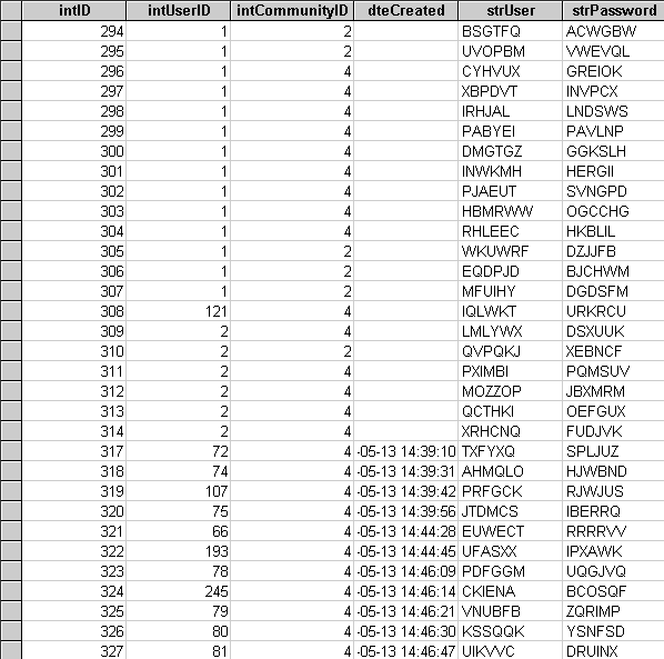

Här är ännu en bild.
Vad som sker är att det fungerar med befintliga poster men inte med nya!
