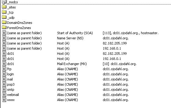

1st server 2st Nic, första går emot internet andra går lokalt via "Routing and remote access" (nat).
Vet inte om jag har ett problem eller inte.

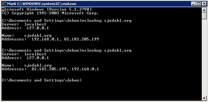

Kör jag en nslookup sjodahl.org. Så svarar den även med en 192 adress vilket jag inte vill. Svara varannan med rätt och varannan med fel.
I min DNS finns även detta rekord med, tar jag bort det kommer det bara tillbaka. Vad kan jag missat?

Den svarar självklart med 192-adressen eftersom du har "Internet Connection Sharing" eller vad det nu heter aktiverat. Därigenom kan du inte ta bort. Tyvärr kommer jag inte ihåg hur det var man ställde in hur den ska svara på de respektive nätverkskorten, men det finns någon inställning där har jag för mig.
Ändrade så att DNSen bara lyssnar på det publika nätverkskortet och satt de interna klienterna att använda en extern DNS.
