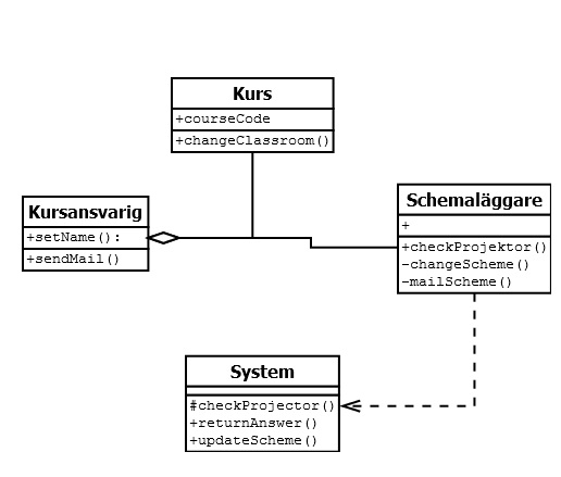

Här har jag ritat upp ett par klasser... Är det något som du kanske kan hjälpa mig med eller är jag helt ute och cyklar?
>JuhuuGirL, ser bra ut tycker jag.

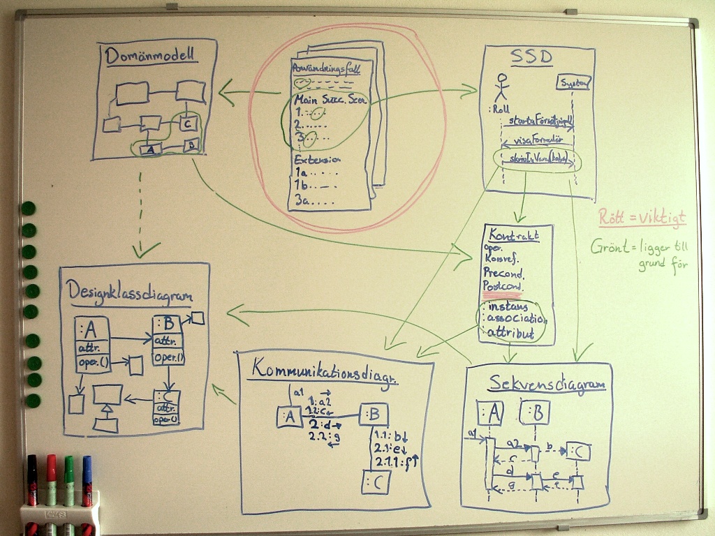

Hej JuhuuGirl och välkommen till wF! :)
Jag ritade en översiktsbild över några av UML-diagrammen som jag använde i undervisning för ett antal år sen. Den är inte perfekt, men kanske hjälper till att förstå vilken information som ligger till grund för vad:
(Har en ännu större/detaljerad bild, men jag tror den mer förvirrar än hjälper om man inte håller en liten föreläsning till den samtidigt.)
Som du ser så baseras klasserna i (design)klassdiagrammet till stor del på de begrepp man får fram, t ex i domänmodellen. I ditt fall nämns ett flertal i uppgiften (tänk substantiv), "kurs", "kurstillfälle", "bokning" mm.
Sekvensdiagrammet talar om hur klasserna kommunicerar med varandra. I min bild så kommer ett anrop (a1) in till instansen av klassen A, vilket sätter igång en kedjereaktion där instansen av A anropar en instans av B osv. Ett anrop är ett metodanrop, med eventuella parametrar. T ex skulle anropet a2 i mitt diagram kunna vara nåt i stil med "skapaKurstillfalle(<parameter>,<parameter>,...)". Då måste klassen som tar emot det metodanropet (B) ha en metod/operator som heter just "skapaKurstillfalle()", även i klassdiagrammet. Parametrarna som skickas med i metodanropet måste också kunna tas omhand av klassen och blir därför attribut till B i klassdiagrammet. Klassen C i mina diagram skulle kunna vara klassen "Kurstillfalle" t ex, och som du ser så skapar B en instans av den i sekvensdiagrammet (pilen går direkt till rutan som definierar klassinstansen och inte till tidslinjen under). Dvs metodanropet b är anropet till klassens konstruktor.

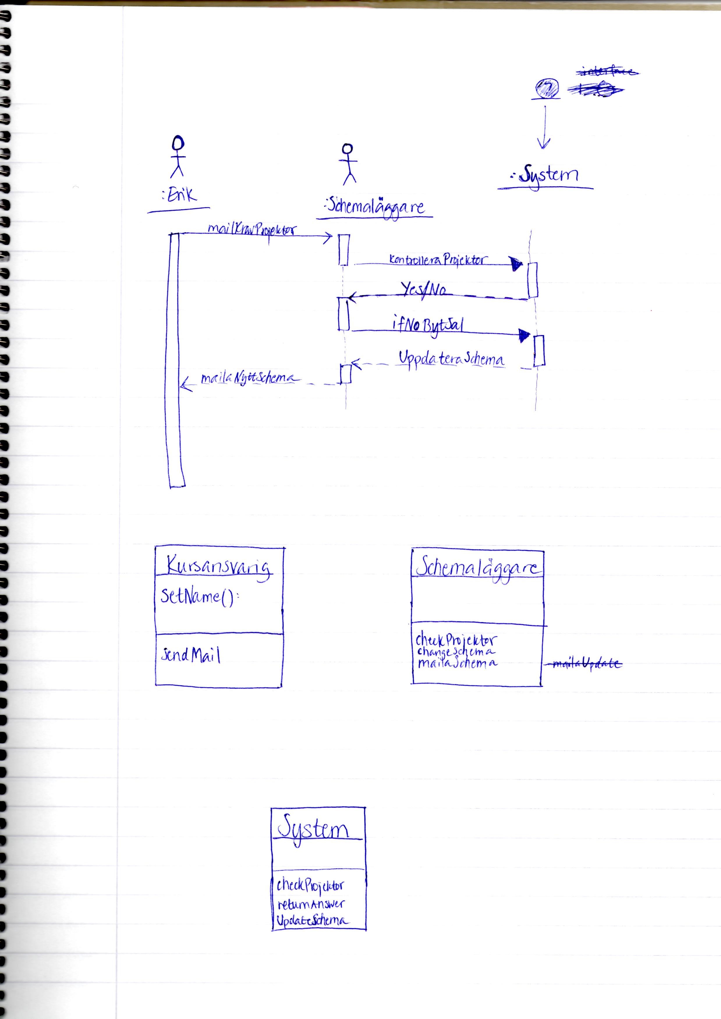

Här har jag gjort ett sekvensdiagram, men vet inte om det stämmer helt och hållet. Vi har annars boken O'reilly Learning UML 2.0

Tack snälla för din ritning Fia och för att du påpekade vad en klass egentligen är (dvs. substantiv) det har jag nog inte tidigare tänkt på. Jag har några exempel i min bok men för att polletten ska trilla ner hade jag helst velat ha någon vid min sida som beskriver dessa diagram. Till dess fortsätter jag på egen hand.
