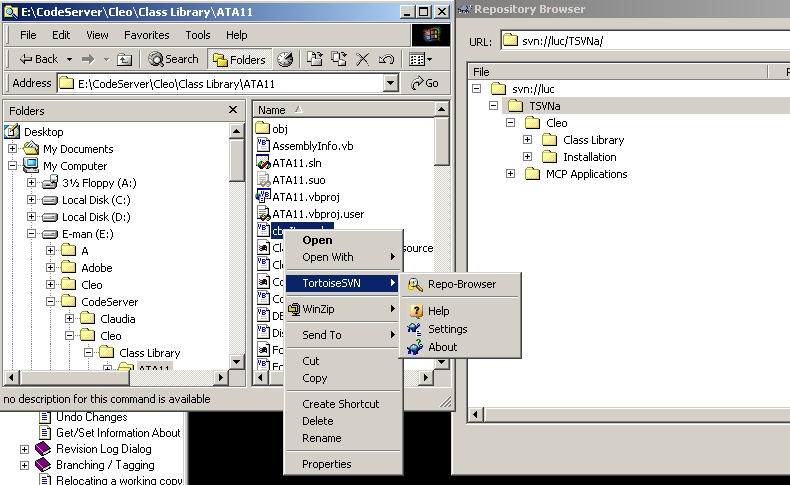

Hallå igen!
Detta blir lite av en supporttråd för Tortoise och SVN.
Jag har fått igång en svn-server, skapat ett repository, och importerat filer. De syns i repository browser
Men jag får bara upp ett begränsat antal valalternativ i contextmenyn. Enligt Tortoisehjälpen skall man ju få upp ett ganska stort antal alternativ.
Enligt hjälpen kan detta ha att göra med shellextensions i IE6. Jag har testat att ominstallera IE6 med några switchar, men det hjälpte inte.
Bifogar en bild på min contextmenu och repository browser.
Så här skall det väl inte vara?
Jag borde väl ha ett större antal menyalternativ?
PaceMedlem sedan juni 20015 947 inlägg
clarkbones
När du har importerat dina filer måste du sedan exportera dem så att dolda "versionsfiler" och dylikt följer med och håller reda på vilka filer du ändrat. Dessa ligger i kataloger vid namn ".SVN" eller liknande.
Därefter får du upp en meny med en sjuhelsikes massa alternativ. ;) Dessutom ser du en liten röd ikon om filen har ändrats sedan sista "uppdateringen".
clarkbonesMedlem sedan feb. 20012 693 inlägg
