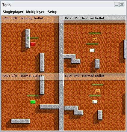

Jag försöker få in nätverkskod till ett litet pansarvagnsspel jag har knåpat ihop. Frågan är: vilket är det bästa sättet att skicka över informationen och hur ska jag fördela sakerna, vad ska servern ta hand om och vad ska klienten ta hand om? Har försökt på lite olika sätt, så som att servern hela tidne skickar över positionen på allt och klienten helt enkelt bara ritar upp det. Nästa sätt jag testa är att servern skickar över ifall något ska flytta på sig och sedan skickar över när den ska sluta.
Problemet är att det laggar sönder. Skickar över ca 50-500byte sec beroende på sätt men det fungerar ändast när jag kör både klient och server på samma dator, så fort jag testar att köra servern på en annan dator i lan så laggar allt.
Så har något lite tips på hur man kan göra eller är det bara jag som har gjort ngt fel när jag försökte få ihop det?
Bara som lite mer info. Allting ritas upp, hanteras ca 30 ggr/sec. 2D-spel. Jag tänkte ha flera möjligeheter, antingen flera spelare på samma dator (Se bild). eller kunna spela på lan/internet mot andra spelare.
