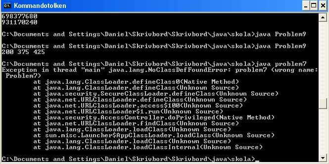

fortsätter då på samma tråd. Nu har jag problem med Problem 7.
public class Problem7{
	public static void man(String[] args){
	int c = 0;
		for (int a = 1; a < 10000000; a++){
			for (int b = 2; b < a; b++){
				if (a % b == 0){
				c++;
					if (c == 1001){
					System.out.println(a);
och jag får dessa felmeddelanden som jag inte vet vad dem betyder
Testa: "java Problem7"
kobranturreMedlem sedan maj 2004693 inlägg
oh sorry.
den ger nu:
java.lang.NoSuchMethodError: main
Exception in thread "main"
Mc FettoMedlem sedan nov. 20022 355 inlägg
fungerar hos mig, din metod void man(), är lite fel ;)
det borde finnas lag mot att göra sådana fel
