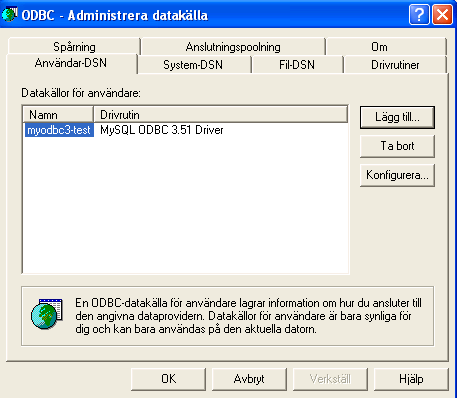

En bild på hur det ser ut i ODBC
Prova att ansluta direkt mot den ODBC du lagt upp i kontrollpanelen.
Set Connect = Server.CreateObject("ADODB.Connection")
Connect.open  "myodbc3-test"
