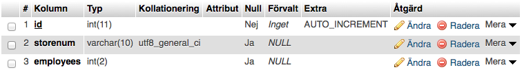

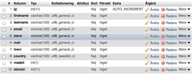

Jag har därför skapat en tabell som har alla fakta kring en person jag behöver och därefter en tabell som innehåller butiksnummer och antal anställda i den butiken.

Fältet "madeit" i persontabellen innehåller "1" eller "0" beroende på om den anställde har uppfyllt en sak.
När jag gör om Exel-dokumentet till CSV och sedan importerar det till tabellerna ska de flesta värdena i persontabellen, men när det gäller storeid så ska varje storeid räknas (count) och stoppas in i butikstabellen med "storenum" en gång och count som "employees". Hur kan jag göra det?

1 Plocka varje unikt storeid från persontabellen
2 Räkna hur många gånger varje storeid finns där ”madeit” är lika med 1.
3 Jämför det "count" med ”Employees”-numret i butikstabellen
