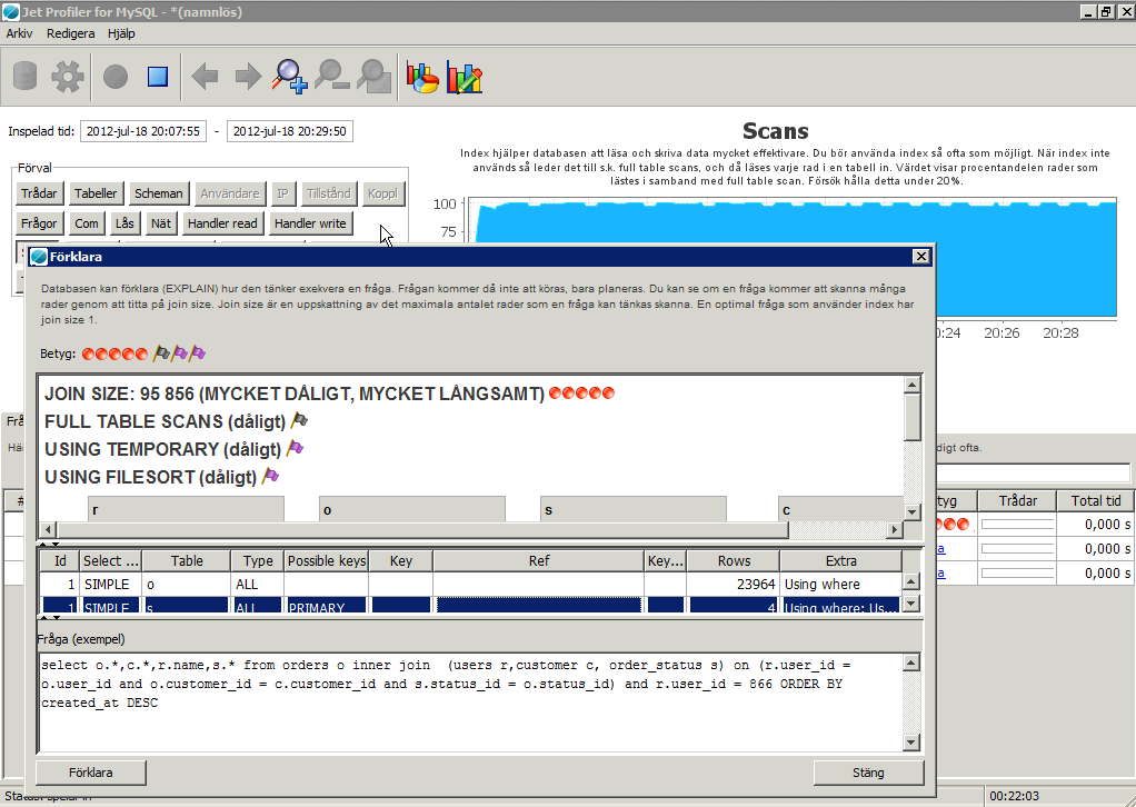

såg något galet när jag monitorera kan det kanske vara problemet? jag bifogar en skärmdump på index står det att man ska försöka hålla det under 20% men hos mig är det konstant 100%? sedan fick jag fram en sql sats där... fast har lite svårt att tolka det, bifogar en skärmdump

Ja det betyder alltså att din databas är mkt dåligt indexerad, och det är ju en mycket bra start för att få upp prestandan
