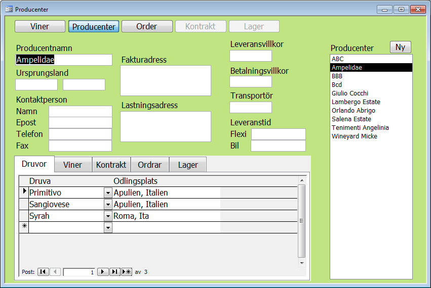

AccessMedlem sedan juni 20124 inlägg
Om det bara är den övre delen som ska vara ändringsbar så är det bättre att den undre delen är en lista som man väljer från. Jag har gjort en mycket smidig lösning som kan ses i den bifogade bilden. Klickar man i producentlistan till höger så kan man ändra en producents uppgifter. Listan kan självklart läggas undertill.
Vid klick på knappen "Ny" så får man en fråga om namnet på en ny producent som läggs in.
Programmet är gjort i Access 2003. Jag kan skicka ett exempel till dig.
