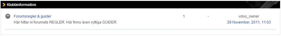

tror att på första sidan forum.php så vill jag nog ha den som skrivit den sista inlägget.

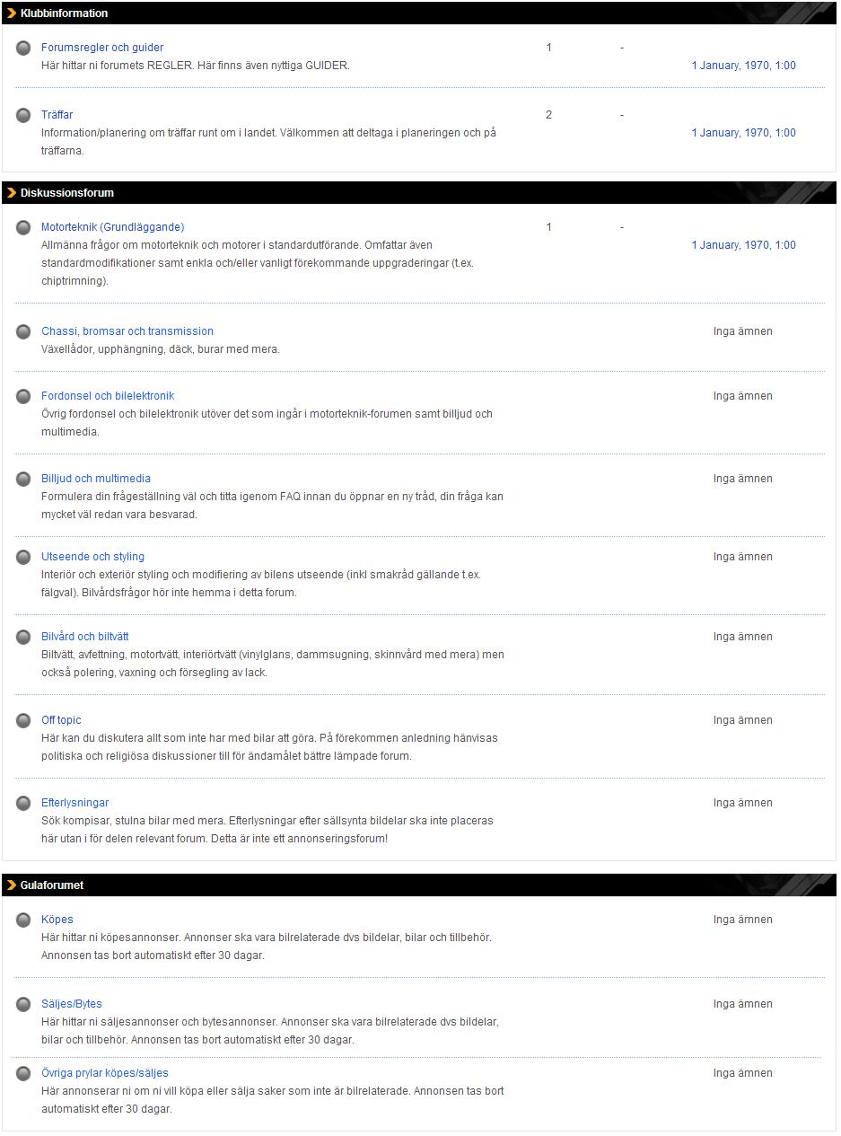

Ändrat om select nu lite gran, så nu har jag 13st cat_id..
Har något fel på själva tabellen som listar ut allt.
På den bifogade filen ser man hur jag skulle vilja få till den...

Medlem sedan nov. 20119 inlägg
lyckats få dom precis som jag vill ha dom, MEN !!!!
Under kategorierna under varje huvudrubrik ligger inte innom samma ram.
+ att det ska vara ett mellanrum från den sista under kategori till nästa huvudrubrik.
Där har jag problemet nu...
Hoppas verkligen någon kan hjälpa mig med detta....
