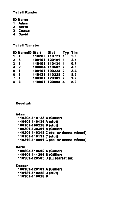

Jag vill hämta en lista med namn och efter deras ID vill jag loopa ut alla poster som är kopplade med kundID
Kunderna listas, men bara 1 post visas från tabellen tjänster. Där vill jag loopa ut alla.
Poster från tabellen tjänster är inlagda med datum i perioder.
Om startdatum är nyare än denna månad så ska det stå Inte börjat än
Om slutdatum är äldre än denna månad ska det stå avslutad
Om slutdatum är i mitten på nuvarande månad så vill jag räkna ut hur många timmar det blivit just nuvarande månad.

Har bifogat en bild som jag hoppas kan förklara lite.
Medlem sedan sep. 2000667 inlägg
Så här fungerar det idag, men är säker på att det är ett förkastligt sätt att göra det på.
