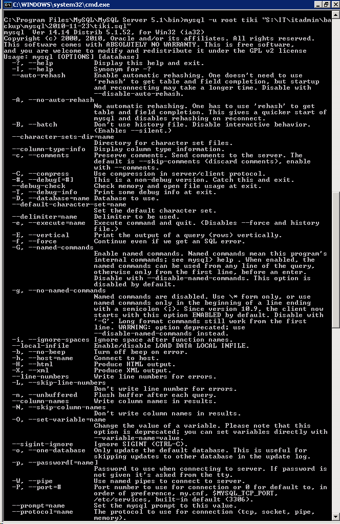

har cd:at mig till mysql klienten, men när jag kör kommandot så får jag bara fram hjälpfilen
maximera fönstret och skärmskotta?
Visst kan jag det, men inte mycket att se...
mysql -u username -p password database_name < filename.sql

du har glömt <
Den sista dumpbilden har du inte < tecknet med i kommandoraden..

har även testat med < , men hjälpen visas bara.

Logga in som du gjorde förut och använd sourcekommandot istället.
observera att det inte ska vara mellanslag mellan -p och lösenordet. det ska alltså vara:
mysql -u root -plösenord tiki < "tjofräs"

Det tror inte jag, den bör nämligen defaulta till localhost. Jag tror felet var att han kopierade Zaimains kommando och därför hade ett mellanslag mellan flaggan och lösenordet. Vilket högst troligt gjorde så att mysql tolkade lösenordet som databas namnet och tiki som något som inte ska vara där och kastar därför ett fel.
Jag talade om screenshot 2 när han inte alls hade med -p. Men sen upptäckte jag att han hade glömt pipen där, så det är väl den mest naturliga anledningen till att han blev utkastad med hjälpskärmen.
Jag testade både med och utan -p. Men som sagt, jag hade mellanslag mellan -p och lösenordet så det kan ju ha varit det.
