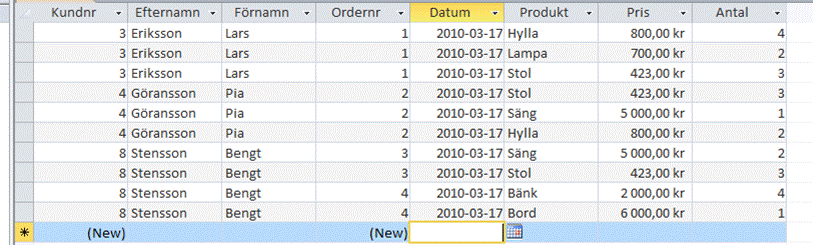

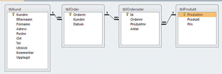

Om man skapat en fråga utifrån ett antal tabeller. Hur kommer det sig då att man inte kan mata in nya poster i själva frågan och att det lagras i frågans tabeller?
Gäller även om jag skapar ett formulär utifrån frågan. Kan heller inte då mata in nya poster i formuläret.
Har gjort ett exempel för att visa.
Se bifogad bild hur tabellerna ser ut.
Se även bifogad bild hur frågan ser ut.
Vad är felet eller tänker jag galet?
