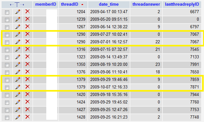

Den här funktionen som koden ovan hänger ihop med ser till att medlemmar blir informerade om nya inlägg i en viss tråd om det är så att de valt att prenumera på den. Tabellstrukturen tblforumthreadreplynotifier ser ut som enligt bilden nedan. Primärnyckeln för tabellen är memberID och threadID. Försöker förstår varför det här felet har uppstått nu och inte förekommit tidigare.
*En stund senare*
Nu tror jag att jag har hittat boven i dramat. Det finns två personer i tabellen ovan som båda har valt att prenumera på information om när nytt inlägg postas i aktuell tråd. Därav så returneras två svar när sub-queryn ställs. Det här var absolut inget jag tänkte kunde inträffa när jag skrev koden för länge sen.
Det är just tråden med threadID 1379 som du uttryckt att de har haft problem med och båda dessa medlemmar har prenumererat på tråden i fråga.
Vad tror ni? Verkar det rimligt? Nu försöker jag förstår om LIMIT 1 kan få någon annan konstigt effekt för de som har valt att prenumerera på den här informationen.
