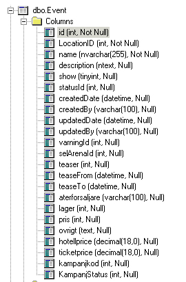

Detta verkar suspsekt. Kan du posta en fullständig beskrivning av båda tabellerna, inklusive alla constraint och defaultvärden?
annasmurfMedlem sedan mars 2006237 inlägg
se bifogade filer

Fredde MannenMedlem sedan nov. 20013 498 inlägg
annasmurf skrev:
se bifogade filer
Till att börja finns ingen column som heter eid i tickets.
INSERT INTO dbo.tickets (eid)
SELECT id
FROM dbo.event
I tickets har du en column Id och en column eventId, antar att det är eventId som skall användas i detta fall???
INSERT INTO dbo.tickets (eventId)
SELECT id
FROM dbo.event
eller missar jag något??
