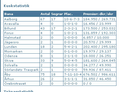

Jag har lite svårt att ställa min fråga, men jag har en sql som ser ut så här:
SELECT count( loppID ) AS antal,
sum( if( placering = '1', 1, 0 ) ) AS vinst,
sum( if( placering = '2', 1, 0 ) ) AS andra,
sum( if( placering = '3', 1, 0 ) ) AS tredje,
sum( if( placering = '4', 1, 0 ) ) AS fyra,
sum( if( placering = '5', 1, 0 ) ) AS femte,
sum( summa ) AS pris,
sum( summa ) * 1.4584 AS skr,
ban_name
FROM start s
JOIN bana b ON b.banID = s.banID
WHERE kuskID =1
AND problemID <9
AND datum >= '2009-01-01'
GROUP BY s.banID
ORDER BY ban_name
och den ger följande output, som på bilden.
Går det att på något sätt att också få den att summera ner kolumnerna? Eller?
Tacksam för tips...
