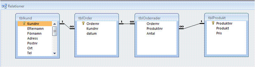

Håller på försöka förstå det där med normalisering. Har kikat runt lite på nätet känner ändå att jag inte greppar. Hur lyder egentligen dom olika normalformerna?
Tror jag förstår lättare om jag tänker på bifogad struktur. Se bifogad bild.

Menar man då att förnamn och efternamn ska vara beroende av Kundnr i tblKund? Och att inte dra in orderinformationen i tblkund?
Att man ska kategorisera data och exempelvis inte ha Orderinformation i en kundtabell?

Menar man då att efternamn och förnamn ska vara beroende av kundnr i tblkund? Menar man även här att man inte ska ha orderinformation i kundtabell?
Nån som kan hjälpa mig med normalform2 och 3. Tycker dom är lika.
