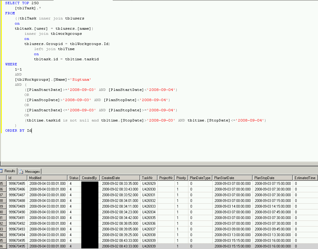

Nästan... :(
När det finns två tider (tblTime) på ett uppdrag, så visas två poster... Jag vill ju bara att det ska visas en post, även att det finns två tidposter som är kopplade....
Hur ser resultatraderna ut för posterna?
De är identiska...
Se bild...
Mvh
Henrik
Vad bra :)
SELECT DISTINCT TOP 250...
