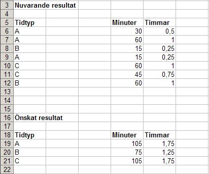

Om vi säger att de olika tidtyperna heter A, B och C, så listas ju alla i en lång lista nu.
Jag vill att endast ett A visas med den totala tiden för den tidtypen för perioden. Lika för B och C.
Hur gör man detta?

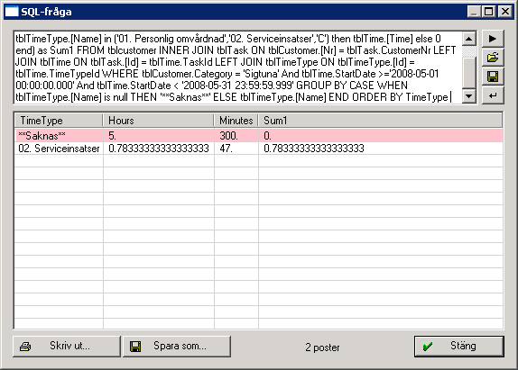

Hej igen!
Nu ser frågan ut så här:
SELECT CASE WHEN tblTimeType.[Name] is null THEN '**Saknas**' ELSE tblTimeType.[Name] END AS TimeType,
SUM(tblTime.[Time]) AS Hours,
SUM(tblTime.[Time]* 60) AS Minutes,
sum(case when tblTimeType.[Name] in ('01. Personlig omvårdnad','02. Serviceinsatser','C') then tblTime.[Time] else 0 end) as Sum1
FROM tblcustomer
INNER JOIN tblTask ON tblCustomer.[Nr] = tblTask.CustomerNr
LEFT JOIN tblTime ON tblTask.[Id] = tblTime.TaskId
LEFT JOIN tblTimeType ON tblTimeType.[Id] = tblTime.TimeTypeId
WHERE tblCustomer.Category = 'Sigtuna' And tblTime.StartDate >='2008-05-01 00:00:00.000' And tblTime.StartDate < '2008-05-31 23:59:59.999'
GROUP BY CASE WHEN tblTimeType.[Name] is null THEN '**Saknas**' ELSE tblTimeType.[Name] END
ORDER BY TimeType
Resultatet blir enligt bifogad bild.
