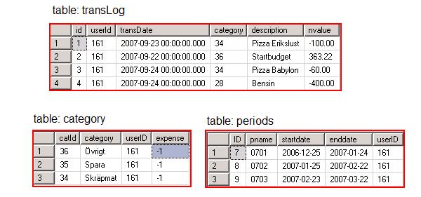

Följande utgångsläge: (MS SQL)
För att lösa detta idag så för jag typ enligt följande i ASP kod.
1.Hämtar alla perioder och loopar igenom dessa
    2.Hämtar ut alla kategorier och loopar igenom dessa
         3.Kontrollera alla kategorier i transLog och summera ihop.
        SELECT isnull(sum(nvalue), 0) AS Summa FROM transLog WHERE category='30' AND transDate BETWEEN '2008-03-20' AND '2008-04-25'
Detta leder till att jag ställer ca 130st frågor emot databasen just nu för att ladda min sida. Men lyckas inte ställa någon smartare fråga. 2-3 känns som man borde kunna slå ihop rätt lätt.
Såhär vill jag ha ut det:
PERIOD | Category1 | Category2 | Category3 |
0701 | 450 kr | 5460kr | -3434kr |
0702 | 350 kr | 4630kr | -2344kr |

Verkar absolut vara åt det hållet jag är ute efter.
Skulle även vilja klämma in userId='161' någonstans (så man bara får för just detta ID:et). Och istället för att visa själva catId så skulle jag vilja se "category".
