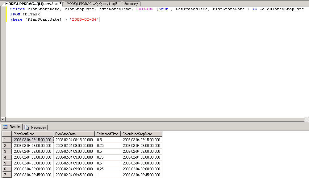

Har följande:
Select PlanStartDate, PlanStopDate, EstimatedTime, DATEADD (hour , EstimatedTime, PlanStartDate ) AS CalculatedStopDate
FROM tblTask
where [PlanStartdate] > '2008-02-04'
Tanken är att jag vill räkna ut PlanStopDate, eftersom den inte stämmer överens med PlanStartDate + EstimatedTime.
Men när jag kör ovanstående fråga så blir det inte det förväntade resultatet... :( Datatypen på datumen är givetvis datum och på EstimatedTime är det float.
Är det komma och punkt som spökar? :)
Mvh
Henrik
Jag tror nog att du får använda dig av minuter om vill använda dig av delar av timmar.
Select PlanStartDate, PlanStopDate, EstimatedTime, DATEADD (minute, EstimatedTime*60, PlanStartDate ) AS CalculatedStopDate
FROM tblTask
Kanske kan fjungera?
FROM tblTask
Fjunkisch!!! :birp
