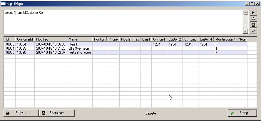

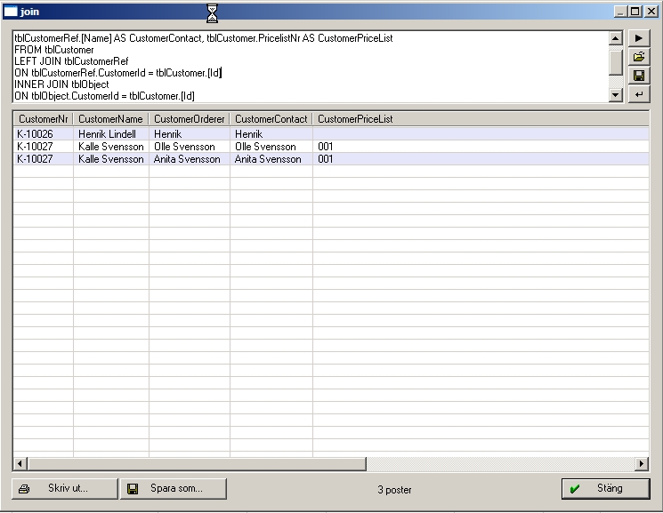

Den returnerar 3 poster enligt bifogad bild
Det beror på att det finns 2 kontaktpersoner i tblCustomerRef. ([Name])
Jag vill att endast två poster ska returneras och att den kontaktperson som är mostImportant = 1 ska visas
Dvs i tblCustomerRef finns det ett fält som heter mostImportant (se bild)
