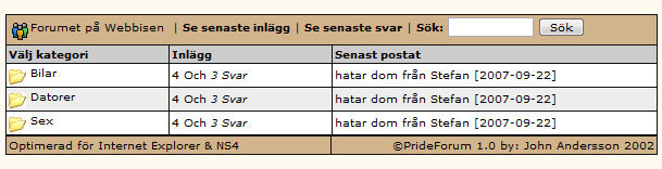

Tog bort id där och kunde lista alla forum, men nu blev problemet att inlägg och senast postat alla visas som i den första tråden
WebbisNetMedlem sedan feb. 20032 027 inlägg

nåt bra förslag, eftersom denna koden listar alla forum på framsidan så har jag inget id i nån request
varför måste du ha ett id om du ska lista alla forum? eller missar jag något?
nu kör jag utan id i where satsen för att å alla forum listade men då får jag det som bilden visar, anledningen till alla problem är att jag inte har byggt det själv så det är lite svårt med kontrollen på det :-)
