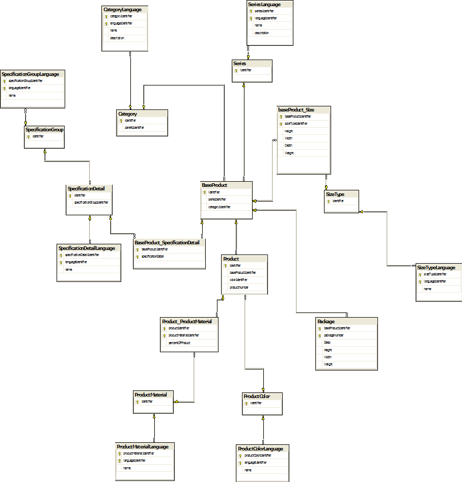

Jag sitter och designar en databas för ett projekt som jag skall påbörja och undrar hur långt ni brukar dra er normalisering och hur mycket dubbellagring av data som ni tillåter när normaliseringen går "för långt".
Om jag tittar på designen så ser den rätt bra ut för att motsvara kraven som jag har, men när jag sedan skall hämta ut infromationen så har jag idagsläget 7 Inner Joins och då har jag nog bara hämtat ut data från hälften av tabellerna (som jag har idag) och jag har kommer garanterat fylla på med fler tabeller senare :(
Misstänker att en massa joins drar ner prestandan jämfört med att få mer data i tabellerna, men det är f-n inte snyggt med 5 rader som ser likadana ut och där det endast är 1 kolumn som är ändrad x(
Man kan ju lösa det genom att hämta informationen i fler omgångar, men då systemet kommer var en client-server lösning så är det ju inte så trevligt med många små anrop.
Hur brukar ni göra?

Intressant! Det finns knappast ett enda sätt som alltid är bäst. Man måste nog se till vilka krav som ställs på projektet. Är prestandan enormt viktigt? Kommer dina joins att påverka systemet negativt? Du kanske upplever det som många men det är inte säkert att det får någon märkbar negativ effekt på systemet. Glöm inte vikten av att ha organiserad data, vilket du per automatik får genom att normalisera.
Nu har jag dock inte speciellt många projekt i ryggen så jag kanske ska akta mig för att uttrycka mig för starkt. Nyligen var jag med i ett projekt att installera Bind (DNS-tjänst) tillsammans med en komponent för att dynamiskt ladda in zoner. Den databas som togs fram var långt ifrån normaliserad (jag vet inte ens om den klararade av 1NF) men vi valde att inte normalisera den för att uppnå maximal prestanda i DNS-tjänsten.

Men visst är prestandan viktig, men man kan gått vänta en sekund extra på datan utan att bli allt för frusterad. Och visst så är det viktigt att organisera datan därför har jag lagt upp det som jag gjort, men man börjar ju undra om det verkligen blir rätt när man måste skriva en 10-12 Joins för att plocka ut den igen. Har för mig att jag läst att om man har mer än 3-4 joins så bör man denormalisera datan för att inte tappa för mycket i prestanda. Men samtidigt så har jag lite svårt att se vad det är som jag skall denormalisera också, möjligtviss skulle man kunna ta bort att Language Tabeller och lägga den information i sina respektiva tabeller, det skulle ju hjälpa en del... (desutom betydligt lättare att hämta ur information med ADO.NET EntityFramework som jag tittat på).

Jag jobbar nu med en stor databas (100 GB). Man får huvudvärk bara av att titta på dess diagram. Den är extremt normaliserad. Vi har nästan inga Updates, eller deletes. Bara nya inserts hela tiden. På så sätt finns hela historiken sparad. Det har sina fördelar i dataintegritets syfte, men att skriva SQL mot denna databas blir förstås rätt omständligt och tidsödande. Det finns dock kompletterande denormaliserade tabeller som förenklar arbetet.
Detta skulle inte funka om det vore en rapportdatabas. I denna databas så tittar man framförallt på enskilda poster, och skapar nya enskilda poster. Hela rapport/analysfunktionaliteten ligger andra databaser som matas med info från "transaktionsdb:n".

Jag brukar normalisera till "BCNF" dvs något striktare än tredje normalformen. Om det blir många krångliga frågor så kan du ju förenkla det hela med att använda vyer som exempelvis representerar dina vanligaste "joins".

Views är bra, men det löser inte alla prestandaproblem.

Nej det löser inte alla problem men det är en bra början då man kan förenkla sina SQL-frågor avsevärt, vilket jag uppfattar att Gladh bland annat var intresserad av? Indexering av de attribut som används vid "joins" skulle kanske kunna vara ett steg i rätt riktning för att öka prestandan.

Mycket language tabeller? Är det data som uppdateras ofta? Finns det möjlighet att lägga dessa hos varje klient i resourcefiler?
Har man dubletter av data så kan det ju lätt bli inkonsekvent data.
Jag hade nog kört på många joins och om det blir för dålig prestanda öka på med bättre hårdvara, alternativt bygga om senare.
Men just det att det är en client - server så vill man väl inte skicka över för mycket data hela tiden heller?

Intressant, som du kanske kan lista ut av namnen på tabellerna så handlar det om produktdatabas, men ett tillbehörande kassa och lagersystem. Visst kommer det komma krav på rapporter, vem vill inte ha rapporter av försäljning och hur visa produkter går osv osv.. Men precis som du säger så kan man ju lösa detta med batchs som kör nattetid när butikerna är stängde för att denormalisera in de i nya tabeller för att öka prestanda till rapporterna.

Ja att förenkla via vyer är ju smart, eller egentligen förenklar du ju inte eftersom vyn blir komplex att skriva, men det blir enklara att fråga databasen! Men det jag är mest bekymrad över är prestanda hittarna som blir med 10-12 joins i mot olika tabeller. Och bara för att göra det ännu mer bekymmersamt så kommer mina nycklar inte vara integers utan GUIDs, eftersom de kommer underlätta extremt mycket när visa klienter skapar poster i databasen och är offline :) Vilket kanske inte är det mest optimala ur prestandasynpunkt...
Angående Indexen... o ja, de kan göra underverk om man sätter de på rätt ställen, jag har sett frågor som tagit minuter att hämta ut som kommit ner på tiondelssekunder när man fått till indexen korrekt. Och inte bara indexen utan vilken tabell som skall joina mot vilken, tydligen så gör det mycket på prestanda vilken tabell som man sätter på vilken sida joinen, så det blir till att plugga på lite där...

Jag har faktiskt beslutat mig för att slå ihop lanugagetabellerna med deras motsvarande tabell, det blir ju lite dubbelinformation, men inte speciellt mycket, men det kommer dra ner på joinsen en del.
