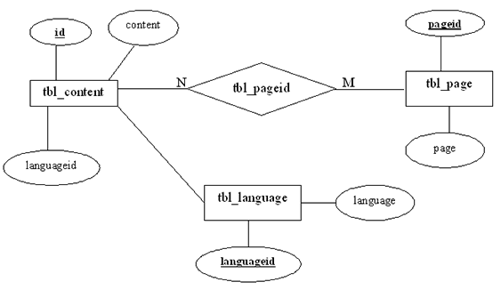

Jag bifogar ett litet er-diagram över hur relationerna ser ut...
Förklaring till bilden:
Hela webbplatsens innehåll ligger i tbl_content. Med hjälp av de andra två tabellerna får man fram vilket språk resp. vilken delsida innehållet skall finnas på.
Primärnycklarna är i fetstil och understrukna. De är NOTNULL, AUTO_ INCREMENT.
Kolumnen content i tbl_content är av typen varchar, eftersom det enbart ska innehålla text. Alla bilder ska jag länka till via en sökväg så dom sparas inte i databasen.
Ett exempel: På framsidan finns det som synes två rubriker och två brödtexter under de rubrikerna. Som jag tänkte så sparar jag det i tbl_content och sätter languageid till 1 (den svenska versionen) och i tbl_pageid blir således båda kolumnerna satta till 1.
Jag har lite svårt att förklara eftersom jag själv inte är säker på att detta är en genomförbar lösning på problemet...
EDIT: förhållandet mellan tbl_content och tbl_page ska vara 1:N.
Det dunkelt sagda - det dunkelt tänkta. En gammal sanning när det gäller databasuppbyggnad.
Kan man inte förklara flödet i realtid kommer det inte att fungera.
Vad jag menar med tidsangivelse är From - Tom dvs Detta är tiden när det är sant att publicera.
På det sättet kan man skriva in saker innan de visas på hemsidan och de tas bort när Tom har passerats. Man bör tänka i flöden.
Jag skall studera din relationsbild och återkommer tidigast i morgon pga. besök av Remy Martin ;-}
