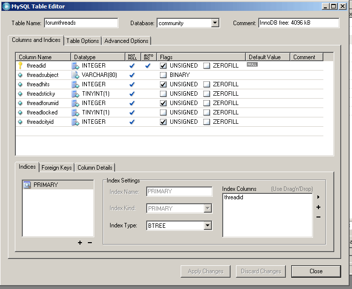

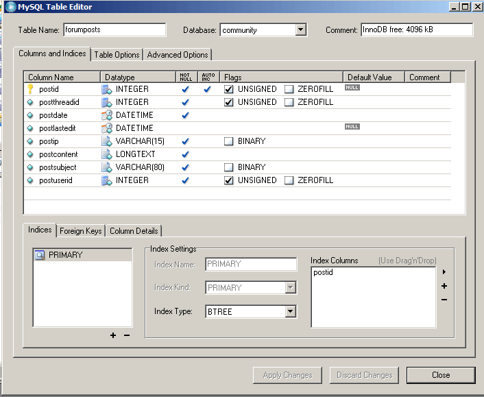

Håller på med ett forum och vill nu pumpa ut trådarna i den ordning någon har svarat i dem. Jag har en tabell för trådar och en för posts.
Databasdesignen är bifogad i de två filerna.
Idag har jag följande SQL för att visa trådarna men den fungerar ju inte som jag vill ha det.
Jag får ut trådarna med sticky högst upp men när jag skall sortera på "senaste datum" från Forumposts.postdate-kolumnen vet jag inte längre hur jag skall gå till väga.. snälla hjälp mig :)
