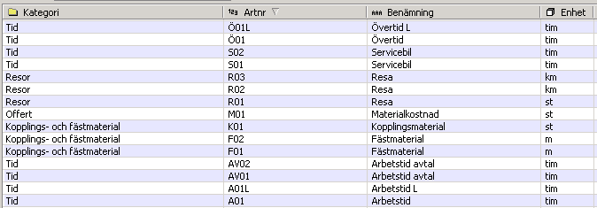

Men nu vill jag ha ett villkor till.
På svenska:
De artikelnummer som börjar på 01, 02, 03, 05, 06 ska få enhet 'm' övriga 'st'
om de inte heter enligt bifogad bild, då ska de inte förändras (eller man kanske ska sätta att de får enhet enligt bilden??)
Eller ska man göra på annat sätt?

Peter SMedlem sedan dec. 20025 484 inlägg
Jag är inte riktigt med på villkoret du vill lägga till. Vilka skall ha 'st' och vilka skall varken ha 'm' eller 'st'? De vars artikelnummer matchar...
devotionMedlem sedan jan. 20012 711 inlägg
Man kanske kan hårdkoda in de som skall ha 'm' och de enligt bifogad bild... övriga 'st'?
Mvh
Henrik
Hm
update tblMaterial
set Unit =
case when substring(ArtNr,1,2) in ('01','02',...)
       then 'm'
     else 'st'
end
where
 ArtNr not in ('Ö01L','Ö01','S01',...)
