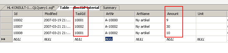

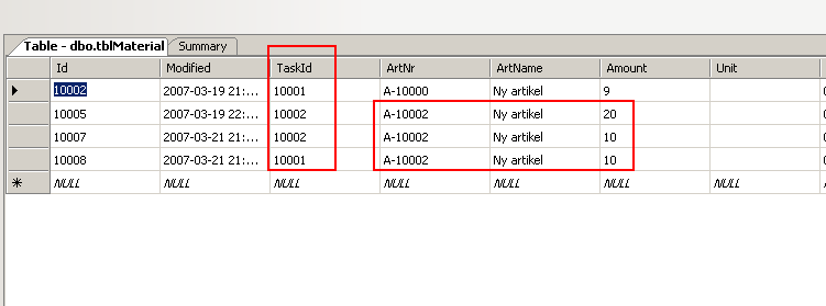

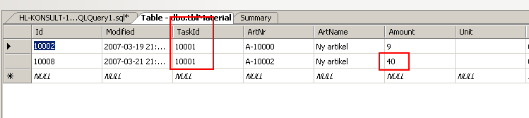

Hej igen!
Har kört lite tester idag och kommit fram till att transaktionen nog inte gör så som jag tänkt mig...
Den behandlar dubletter på hela tabellen; tblMaterial Det ska den ju iofs göra, men det ska ju vara kopplat till ett speciellt uppdrag.
Ska försöka förklara lite tydligare... :)
Om ett uppdrag har TaskId 100 och detta har dubletter på artikelnr 0000040 ska dessa slås ihop
Uppdraget med TaskId 110 skall inte påverkas, även om artikelnr 0000040 även ingår där.
Som det är nu, tror jag att alla dubletter i tabellen slås ihop oavsett vilket TaskId de tillhör
Dvs. summerinegn skall bara göras inom samma TaskId.
Hoppas ni fattar! :)
Jag bifogar en bildserie där första bilden; before_trans.png visar databasen före transaktionen. after_trans.png visar resultatet efter och önskat_resultat.png visar hur jag vill att det ska bli
Mvh
Henrik
Har lagt till lite förklarande bilder... :)
Mvh
Henrik
