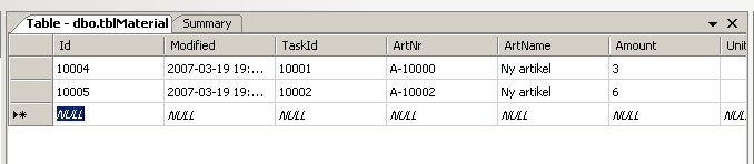

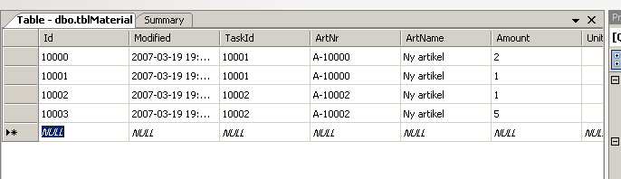

Jag bifogar en bild på hur det ser ut i databasen innan en sammanslagning.
Resultatet skall bli som i den andra bilden...
