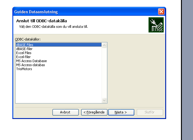

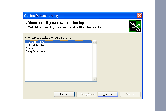

Hmm, skulle behöva lite hjälp...
Någon som känner till om det finns någon guide/tutorial eller liknande? Kanske någon som har erfarenhet av hur man gör?
Jag fastnade i bifogat fönster.
colioneMedlem sedan juni 20013 386 inlägg
Välj odbc-datakälla, därefter väljer du mysqls odbc
learnMedlem sedan jan. 20051 143 inlägg
Det finns ingen "mysqls odbc"

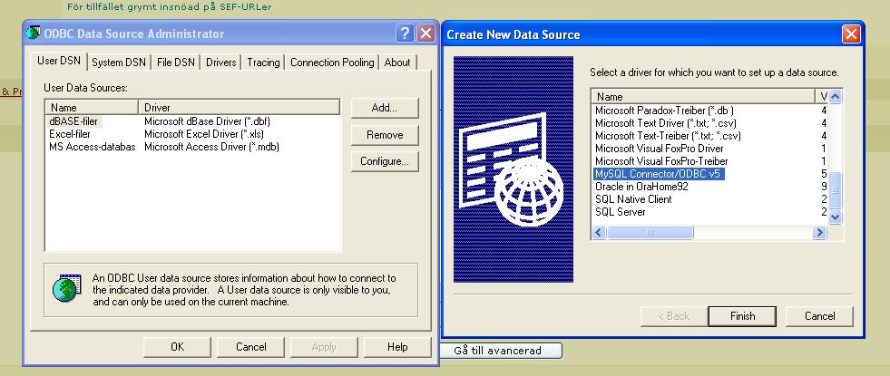

Du måsteha lagt till den som ODBC-källa först via kontrollpanelen
ZaimanMedlem sedan dec. 20012 439 inlägg
Gå in i kontrollpanelen / Administrativa Verktyg
Klicka på Data Källor (ODBC)
Välj antingen att lägga upp källan på Användare eller Maskin
Klicka på lägg till
Välj MySQL ODBC
osv ....
Jag gjorde som du instruerade och det gick bra att skapa datakällan. Tabellerna i databasen hittas också när jag började göra kopplingen i Word, men när jag testar anslutningen så dyker ett felmeddelande upp (se bifogad bild).

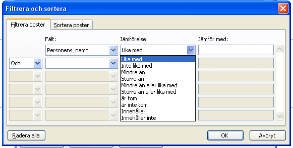

Ingen som vet hur man kan ställa lite mer "komplicerade" villkor i Word? Jag hittar bara villkorsalternativ enl. bifogad bild...
Hur kan jag t.ex. göra för att plocka bort dubletter osv...?
Vore ju kalas ifall jag någonstans kunde skriva en sql-query... :)
Hur skulle ni göra?
Tack på förhand!
