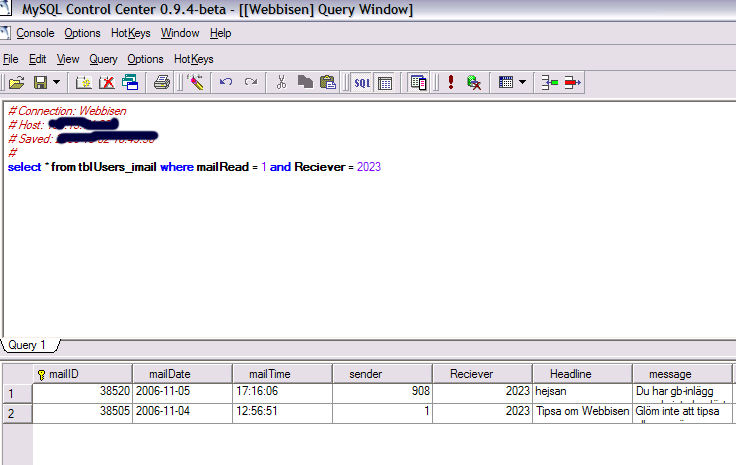

Finns det nåt sätt att säkerhetsställa att breven visas, Skickar med bild på att denna medlem HAR fått breven.....de syns bara inte
