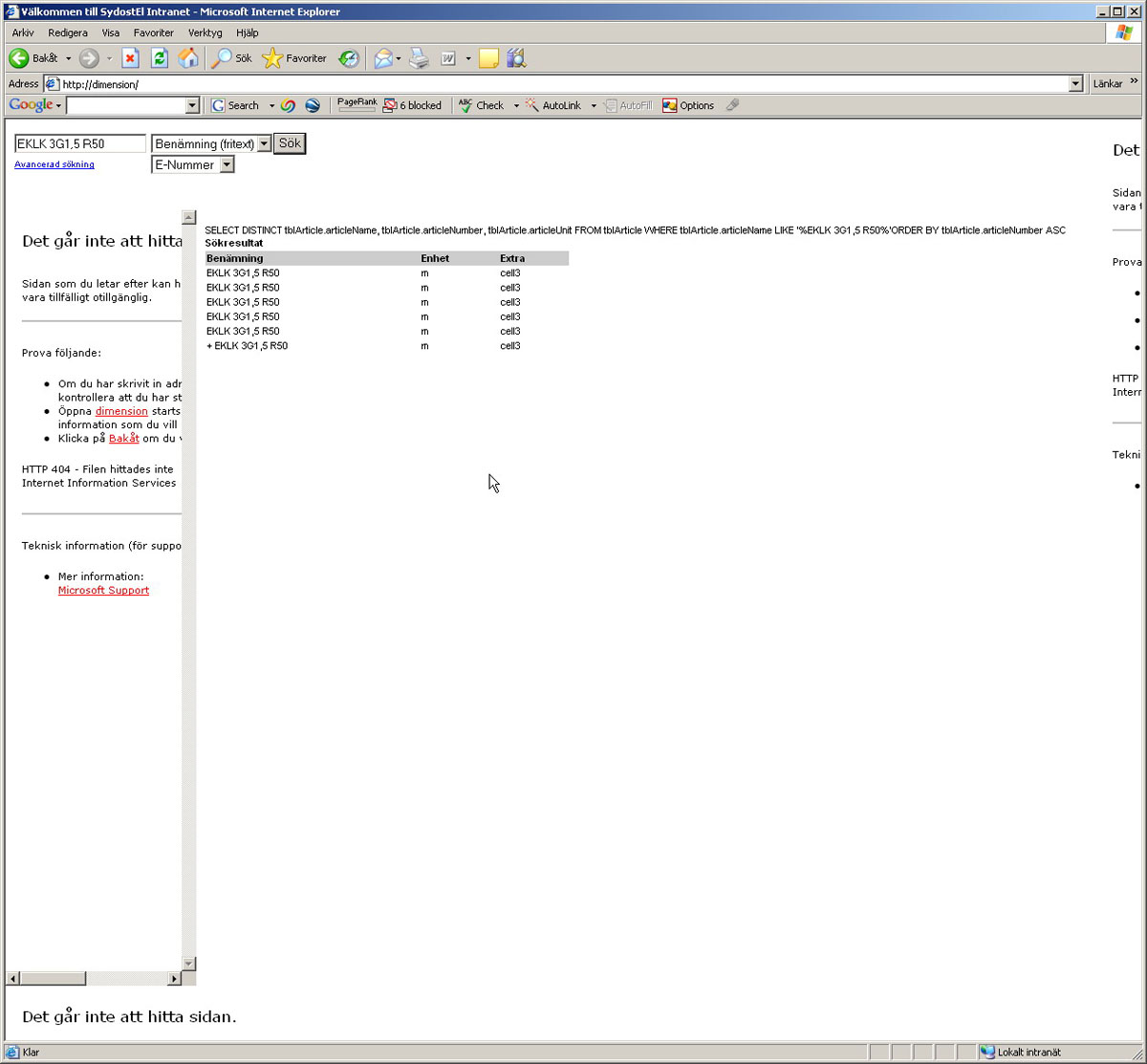

Har följande fråga:
SELECT DISTINCT tblArticle.articleName, tblArticle.articleNumber, tblArticle.articleUnit
FROM tblArticle
INNER JOIN tblPrice ON tblArticle.articlenumber = tblPrice.articleNumber
WHERE tblArticle.articleName LIKE '%EKLK 3G1,5 R50%'
ORDER BY tblArticle.articleNumber ASC
denna ger resultatet:
Benämning Enhet Extra
EKLK 3G1,5 R50 m cell3
+ EKLK 3G1,5 R50 m cell3
Hur modifierar jag frågan så den endast visar:
Jag provade att ta bort
från seleckten och det fungerarde om jag bara sökte på articleName. Men jag vill ju kunna söka på articleNumber oxå, och då måste jag ju ha med det...
Hur kan jag göra?

Så följande fråga:
FROM tblArticle
ger följande resultat:
Om jag anger articlename som sökvillkor... Jag vill ju bara ha:
Om jag däremot anger articleNumber som sökvillkor:
FROM tblArticle
WHERE tblArticle.articleNumber = '0000040'
får jag följande resultat:
EKKJ 1X10/10 m cell3
Hur gör jag för att "bara" få ett svar om jag anger articleName som sökvillkor fast det finns flera artiklar som matchar i databasen?
Mvh
Henrik

Du använder tblArticle.articleName, tblArticle.articleNumber, tblArticle.articleUnit i frågan men i resultatet så har du Benämning Enhet Extra.
Vad är vad här? Blanda inte bort korten för mig på detta sätt. Jag blir alldeles förvirrad. Ställ frågan direkt i något administrationsverktyg istället och visa resultatet av det.
Jag börjar väl ana att du inte visar artikelnummer i ditt resultat. Dvs ditt resultat ser egentligen ut som
Articlename          ArticleNumber ArticleUnit
EKLK 3G1,5 R50    0000050         m
EKLK 3G1,5 R50    0000051         m
EKLK 3G1,5 R50    0000052         m
EKLK 3G1,5 R50    0000053         m
EKLK 3G1,5 R50    0000054         m
+ EKLK 3G1,5 R50  1234567        m
eller vad?
Det är alltså samma vanliga gamla fråga. Vilket artikelnummer vill du ha om det finns flera poster med samma namn och enhet?
Som vanligt har du ju rätt LarsG.... Sorry.. ;)
Nu blir det lite asp med...
Men, jag har följande kod nu som ändras beroende på om man valt att söka på nummer eller namn.
'Sätta defaultvärden
sOption = "tblArticle.articleNumber = '" & sSearchField & "'"
sOrder = "tblArticle.articleNumber"
sSelect = "tblArticle.articleNumber, tblArticle.articleName"
'Sätta sökvillkor
If sSearchOption = "articleName" then
    sOption = "tblArticle.articleName LIKE '%" & sSearchField & "%'"
	sSelect = "tblArticle.articleName"
	sOrder1 = "tblArticle.articleName"
End If
'SQL-fråga
sSQL = 		"SELECT DISTINCT " & sSelect & ", tblArticle.articleUnit " &_
			"FROM tblArticle " &_
			"WHERE " & sOption & ""  &_
			"ORDER BY " & sOrder & " ASC"
Den fungerar fint och resultatet blir:
SELECT DISTINCT tblArticle.articleName, tblArticle.articleUnit
FROM tblArticle
ORDER BY tblArticle.articleName ASC
Benämning  	Enhet
+ EKLK 3G1,5 R50 	m
EKLK 3G1,5 R50 	m
Är det så här man ska göra eller?
Mvh
Henrik
