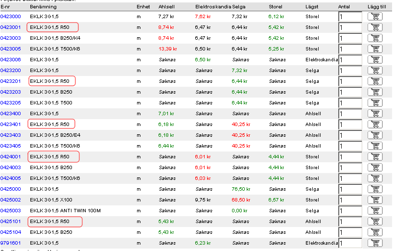

När jag gör en sökning så på tex EKLK 3G1,5 R50 så får jag bifogat sökresultat.
med följande SQL-fråga

Det är ju jättefint. Problemet är bara att leverantörerna börjat sätta egna nummer på "samma" kabel. Detta gör att man får flera träffar på likvärdiga produkter och det är därmed svårt att jämföra priserna.
Hur skulle man kunna utforma sökfrågan så att man jämför artikelns namn och sedan får fram leverantörenas olika priser?
man kanske skulle kunna få fram en listmeny eller något där leverantörerns lägsta pris var valt. Sedan skulle man kunna kolla de andra priserna också...
hmmm, detta kanske inte är en ren sql-fråga.... Den får väl flyttas i så fall
Edit/: Har lagt till en liten skiss på hur resultatet skulle kunna se ut...
