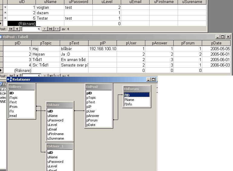

bifoga en bild på min databas
SELECT
p.pTopic,
u.uName as threadCreater,
p.pDate as ThreadStarted
from
tbluser u,
tblpost p
Where
u.uID = p.pUser and
p.pforum=1 and
p.pDate in
(select max(pDate)
        from tblpost
      where tblpost.pAnswer = p.pAnswer)
Nu listas "De senaste" svaren... nästan iallafall.. får datumen att stämma och användaren som gjorde svaret... men "topicen" och "trådskaparens" namn vill jag ändå ha också...
SELECT p.pAnswer,u.uName AS LatestUserAnswer, p.pDate AS LatestAnswer, (SELECT count(*) from tblpost where tblpost.pAnswer = p.pAnswer)-1 as antal,(SELECT ptopic from tblpost where pid = p.panswer) as orginalTopic,(SELECT tblUser.uName from tblpost,tblUser where tblpost.pid = p.panswer AND tblpost.pUser = tblUser.uID ) as trådskapare
FROM tbluser AS u, tblpost AS p
WHERE u.uID = p.pUser and
p.pforum=1 and
p.pDate in
(select max(pDate)
        from tblpost
      where tblpost.pAnswer = p.pAnswer);
Så ser den ut när jag får ut allt det jag vill få ut... inte den bästa SQL frågan direkt men mina kunskaper är begränsade...
