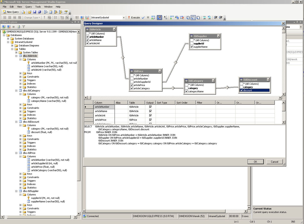

Hoj!
Skickar med en skärmdump från MS SQL Server management studio express...
Är jag rätt på det eller har jag gjort några felaktigheter i mina tabeller?
Mvh
Henrik
Känns väl inte helt rätt. Jag skulle nog ha lagt både category och supplier närmare artikel i sig. Men du kanske har en tanke som jag inte kan läsa av ännu? Och tiden för ett giltigt pris! Var tog det vägen?
Jag håller med lasp. Sedan skulle jag ändra din price tabell från
tblPrice
*articleNumber
*articlePrice
*articleCategory
*articleSupplierId
till
tblPrice
*articleNumber
*articlePrice
*articleSupplierId
Anser att articleCategory är knuten till artikel tabellen. Det enda du behöver för att identifiera ett pris "unikt" är articleNumber och articleSupplierId. Dessa två skulle jag sedan ha som primärnyckel.

Sedan tycker jag att du saknar en hel del i din design! Jag skulle börja med att modellera med penna och papper för att få fram relationer och således även främmande nycklar som jag tycker dina tabeller helt och hållet saknar.

I tblPrice kan ju samma artikelnummer finnas med flera gånger fast med olika leverantörer. Kan articleNumber vara Primary Key då?
Ja, tillsammans med leverantörs-ID.
Nej, det var därför jag skrev att articleNumber och articleSupplier blir din primärnyckel, composite key, tror jag det kallas.
primarykey(articleSupplierID, articleNumber).
