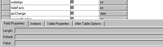

WebbisNetMedlem sedan feb. 20032 027 inlägg
Jag har ju skickat bildbevis på min MySQL databas och jag har bara EN ENDA MySQL databas , hur ofta ska jag behöva bevisa det
Men snälla.. du måste väl förstå vår skepsis med tanke på att ingen av oss har hört talas om ditt fel om ingen av våra teorier stämmer.
