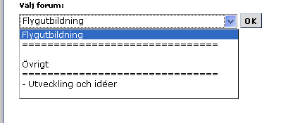

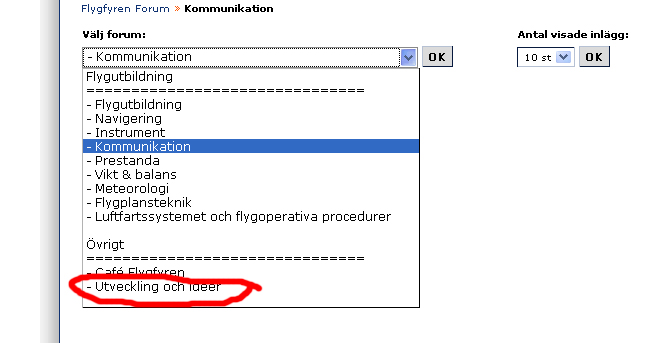

Enligt den bifogade bilden så ska forumet "Utveckling och idéer" vara dolt i den select-lista som visas. Men i detta så är den fullt synligt. Hur felsöker jag?

Så ser den dagsaktuella varianten av funktionen ut med "IN". Får det fortfarande inte att fungera:

I den bifogade bilden syns nu enbart det forum som har ett usergroupID = 3. Alla de andra forumen har usergroupID = 1. Dessa världen verkar inte följa med från...

När jag kört denna sql-sats med mitt användarID på sidan (jag tillhör både grupp 1,2,3) så får jag 18 träffar (dvs samtliga forum visas för mig) medan en "vanlig" användare med behörighet 1 endast får 17 träffar. Då verkar det stämma för det finns enbart 1 forum som kräver behörighet 3.
