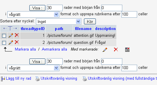

Bifogar en screenie av tabellen med dessa bilder som jag vill hämta med hjälp av sql-satsen ovan. Jag har gjort det förut för en artikelfunktion men nu verkar det inte vilja fungera, en så enkel sak. Väldigt frustrerande! :)
Yeeeeeeeeeeeeeeeeeeeeeeeeeeees! Jag löste problemet. Att jag inte tänkte på det???? :e
SQL-koden ovan är det inget fel på. Jag gjorde ett tappert försök och gick igenom databasen för att se att de berörda fälten var av samma sort så att det inte förelåg något kompatibilitetsproblem.
Det jag inte hade tänkte på var att jag hade samma SQL-kod i den fil som presenterar trådarna för ett forum. Den SQL-satsen är en exakt kopia av den jag postat här och används till min paging-funktion. Hade totalt glömt bort att den fanns där. Första gången sidan forumdisplay.php laddas är det den SQL-koden som körs. Därefter används den andra.
