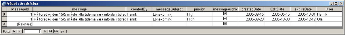

Vilken join skall användas? Har prova´t med INNER JOIN men då visas bara de meddelande som är arkiverade...

Sä här ser frågan ut nu... Men då visas ju bara de poster som är arkiverade.. :(
SELECT tblMessages.MessageId, tblMessages.message, tblMessages.createdBy, tblMessages.messageSubject, tblMessages.priority, tblMessageLog.messageArchive, tblMessageLog.createdDate, tblMessageLog.EditDate, tblMessageLog.expireDate, tblMessageLog.User
FROM tblMessages INNER JOIN tblMessageLog ON tblMessages.MessageId = tblMessageLog.messageId;
Hur gör jag för att alla ska visas?

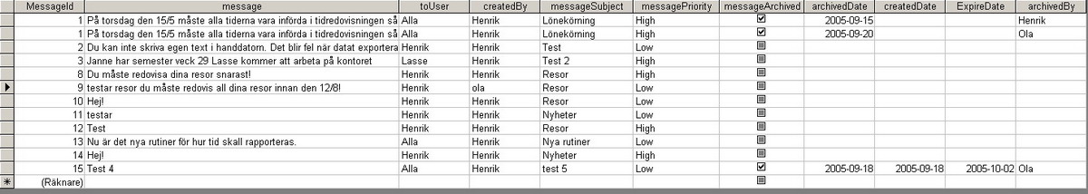

Jag bifogar en bild på hur resultatet ser ut utan wheresatsen!
Och jag använder access!
