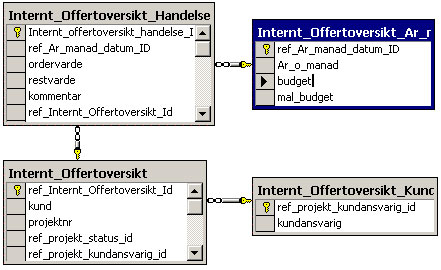

Har några tabeller som hanterar en enkel offertoversikt, med en budget varje manad. Nu vill de även ha en budget per månad o per kundansvarig oxå, vart lägger jag lämplighetvis dit det?
Se diagram för förstå hur de är kopplade!!

Som jag ser det så behöver man inte alltid spara allting. Du kan istället spara den data du behöver för att senare ha möjlighet att beräkna det du behöver få fram.
Jag förstår inte riktigt vad du menar med det du skriver. Du skriver att du har en offertöversikt med en budget varje månad. Men sedan skriver du att vi vill ha en budget varje månad och per kundansvarig.
Vore kanon om du kunde förtydliga detta en aning.
Din tabellstruktur är inte helt självförklarande heller. Du blandar engelska och svenska i dina fältnamn och vi har ingen aning om datatyp. Det vore kanon om du kunde ge oss ddl:en för tabellerna. Samt gärna lite exempeldata, då är det enklare att sätta sig in i situationen.
